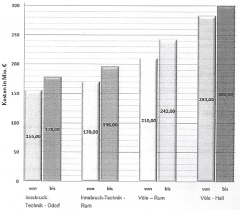

Kosten
Die Kosten für das Teilprojekt Ost, das die Linie O vom Olympischen Dorf über Museumstraße und Innrain nach Allerheiligen und in die Peerhofsiedlung sowie die Stadtbahn von Hall nach Völs über den Hauptbahnhof und die Linie 3 bis zur Layrstraße beinhaltet, werden auf € 283 bis 300 Mio. geschätzt, was im Vergleich zum ausfinanzierten und zur Umsetzung beschlossenen ursprünglichen Teilprojekt Ost eine Verteuerung um bis zu € 100 Mio. bedeutet.
Die weitere Verlängerung der Linie 3 von der Layrstraße zum Steinbockweg ist auftragsgemäß in den Finanzaufstellungen nicht enthalten und soll noch gesondert konzipiert werden.
Die jetzt geplante durchgehend priorisierte Nebenbahn kostet € 11 bis 15 Mio. mehr als eine klassische Straßenbahntrassierung gekostet hätte.
Nicht in der Kostenaufstellung enthalten sind die Taktverdichtung auf 30 Minuten und der Ausbau der Linie STB, die bis Juni 2008 drei zusätzliche Ausweichen erhält, sowie eventuelle weitere Beschleunigungsmaßnahmen der Linie STB, und die Verlängerung der Linie 3 von der derzeitigen Schleife Amras nach Amras-Ort, die gleichzeitig durchgeführt werden.
Der "von"-Wert bezieht sich jeweils auf Betrieb der Linie O in Einfachtraktion, der "bis"-Wert auf den Betrieb in Doppeltraktion, die u.a. mehr Fahrzeuge erfordert.
Kostendiagramm der einzelnen Ausbauabschnitte

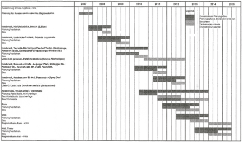

Bauablauf und Zeitplan
  • Juli bis Oktober 2008: Stadtbahnstrecke von Hauptbahnhof - Salurner Straße - Maria-Theresien-Straße - Anichstraße bis zur Kreuzung Innrain / Blasius-Hueber-Straße, Strecke der Linie O von Marktplatz bis Kreuzung Innrain / Blasius-Hueber-Straße
  • März bis Oktober 2009: Stadtbahnstrecke und Strecke der Linie O von Kreuzung Innrain / Blasius-Hueber-Straße - Universitätsbrücke - Höttinger Au bis Kreuzung Layrstraße, Schleife Layrstraße
    Ende 2009 Inbetriebnahme der neuen Strecke als Verlängerung der Linie 3 bis Layrstraße.
  • März bis Oktober 2010: Stadtbahnstrecke und Strecken der Linien O und 3 von Kreuzung Layrstraße - Höttinger Au - Kranebitter Allee - Technikerstraße - Technik West, Technikerstraße - Peerhofsiedlung / Allerheiligen, außerdem Leipziger Platz über Amraser Straße bis Roseggerstraße als Ersatz der Strecke in der Pradler Straße und Defreggerstraße bis Kreuzung Gabelsbergerstraße
    Ende 2010 Inbetriebnahme der Neubaustrecken bis Technik West, Allerheiligen und Peerhofsiedlung als Verlängerung der Linie 3.
  • März bis Oktober 2011: Stadtbahnstrecke und Strecke der Linie O vom Hauptbahnhof - Brunecker Straße bis Kreuzung beim Europahaus, außerdem Defreggerstraße ab Kreuzung Gabelsbergerstraße - Langstraße - Pembaurstraße - Reichenauer Straße bis vor die Kreuzung Fennerstraße
  • März bis Oktober 2012: Stadtbahnstrecke und Strecke der Linie O von Reichenauer Straße Kreuzung Fennerstraße - neue Trambrücke westlich der Grenobler Brücke - Schützenstraße - Neu Rum - eingleisige Schleife Kugelfangweg bis Josef-Kerschbaumer-Straße
    Ende 2012 Kürzung der Linie 3 zur Schleife Layrstraße und Inbetriebnahme der Gesamtstrecke der Linie O.
  • Juli 2011 bis Oktober 2012: Zweite Abstellanlage und Waschanlage
  • Oktober 2012 bis März 2014: Zweite Werkstätte
  • Juli 2012 bis Oktober 2013: Stadtbahnstrecke O-Dorf bis Rum Metro
    Ende 2013 Inbetriebnahme der Stadtbahn zwischen Rum Metro über Hauptbahnhof bis Technik West. Linie O fährt Technik West dann nicht mehr an.
  • März 2013 bis März 2014: Stadtbahnstrecke von Technik West bis Völs ÖBB-Station
    Mitte 2014 Inbetriebnahme Stadtbahnverlängerung bis Völs.
  • März 2014 bis Juli 2015: Stadtbahnstrecke Rum Metro bis Hall Kurhaus
    Mitte/Ende 2014 Inbetriebnahme der Gesamtstrecke der Stadtbahn von Hall bis Völs.
Grafische Aufstellung des Umsetzungszeitplans
